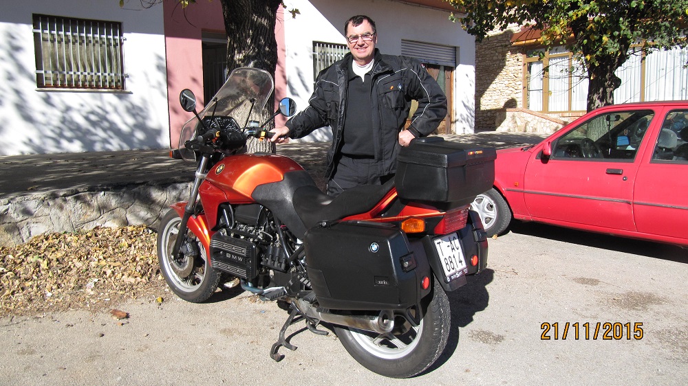

 Re: Consumo De Gasolina
Honda goldwing, motor 1520 cc. seis cilindros boxer, carburación, 6 l. a los cien km. a velocidad legal, siempre carretera.
Kymco 500 r abs, inyección , 5l. justos a los cien, a velocidad legal, solo carretera.
BMW K75 tres cilindros ,inyección, 5 l. a los cién km. por carretera.
Vespa 160 GT electrónica 3 l. a los cien km. uso por ciudad.
Cada vez que lleno el depósito de las motos pongo el parcial a cero ,por lo que el control es seguido y si varia es debido a que algo no funciona como es normal y hay que buscar la causa ,que suele ser por lo menos en mi caso a un simple mantenimiento o desajuste, muy fácil de solucionar y barato.
Salud y suerte.

JIM
Muy chulo tu harem  ,como bien dices tener la moto bien influye en el consumo
Mensajes: 17717
Mikel gracias por compartir tus impresiones y parque motero . Aunque te falta la mas pequeña de todas .
¡¡ Va pon alguna de la velosolex !!
Buenos consumos y buenas maquinas Mikel.
Gracias por las fotos y los datos.
