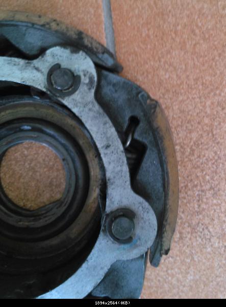

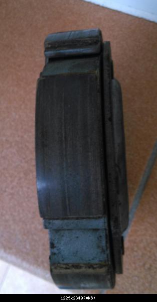

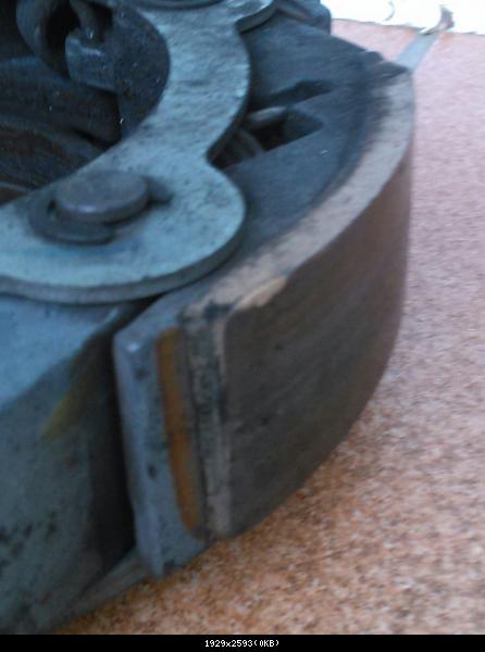

:shock: :shock: ya te has ventilado el embrague :?: ,es muy raro que te haya durado-aguantado tan poco,el otro te duro mucho mas,pero en fin.....que se le va a hacer,ya sabes las dos opciones que hay para no ponerlo nuevo,o forrar zapatas y ya aprovechas y monta los muelles malossi haber si te va mejor o directamente un embrague de cualquiera de las marcas que del sector paralelo

Eso del muelle ya se sabe que cada uno...,bien es cierto que cambia el comportamiento
Por lo de la campana pues como bien dices que con solo 12000kms este ya gastada pues no es logico-normal

Pues como comentavamos el tema del embrague y los muelles mallosi,decir que si a alguien le interesa...,he abierto este post diciendo el "que del embrague malossi
http://www.xcitingclub.es/viewtopic.php?t=23005
Goyo por lo que a mi respecta va :difus_good :difus_24 y no he notado-ganado rpm extras en salida en parado,al contario sale igual de rpm pero mucho mas suave,en fin compi haber "que" te dicen-encuentran en la proxima revision
Unas fotos de como estaba el mio con 36000kms,ya tocaba...
Image Image Image

comparateur mutuelle chien nueva, lista para ir a la nacional.
Esas zapatas "brillan" por su ausencia. Las has apurado a tope.
