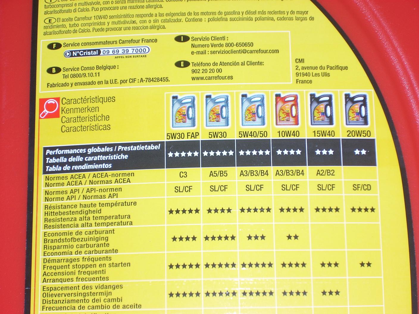

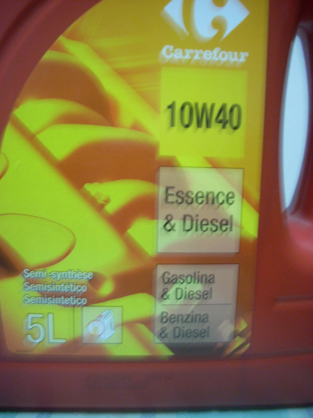

Buena pregunta compañero,como podras leer a diferencia de una moto con marchas que el aceite tambien se utiliza para lubricar el cambio en un scooter no hace falta ya que solo lubrica el motor(vamos como los coches),con lo cual ya de entrada no necesitamos aceite exclusivo-especifico para moto
Como podras leer en el post que te he pasado muchos compañeros(yo tambien)montamos aceite no exclusivo-especifico para moto y ahi cada uno monta lo que puede-quiere,muchos son los compañeros que se han informado y como te comento montan aceite normal(o sea de-para coche) yo los dos cambios que le he hecho he montado el de la marca carrefour(podras leer que hay compañeros que se han decantado por este aceite),tambien podras leer que algunos montan el Mobil,Castrol,Motul eso si a unos precios..,el de la marca Carrefour precio-calidad esta muy bien ya que cumple con la normativas mas que de sobra(si lees-miras por internet te puedes informar de este aceite,ademas como me comentaste por telefono te lo aconsejo un mecanico)
Lo que si que te recomiendo al igual que he hecho-escrito otras veces es el uso de aceite sintetico,yo por las experiencias que he tenido con las motos monocilindricas o bicilindricas y tambien consejo de mecanico,es que para motores mono o bicilindricos no es aconsejable el uso de aceite sintetico ya que tieneden a evaporarse y como los motores mono o bicilindricos trabajan amas temperatura  pues se lo bebe que es gloria,yo a las motos mono o bicilindricas que he tenido siempre he utilizado aceites semi-sinteticos que son de viscosidad 10 y van algo mejor que los sinteticos 100%,los sinteticos 100%son muy aconsejables para motos con grandes prestaciones y que vas a altas vueltas
Como bien comentas Castrol tiene su aceite especifico para scooter y el cual dicen-comentan que muy bueno,yo tengo un conocido con una T-Max y el si lo pone,eso si de la forma que lleva la T-Max y los acelerones que le da ya "cal"(hace falta)que le ponga aceite bueno
Bueno pues como digo espero haberte ayudado y no liado mas,tu mismo lee-informate y decide por ti mismo-experiencia-consejo,pero yo leyendo lo que he leido y viendo lo que hay en el mercado con el aceite que te comento hay mas que de sobra
