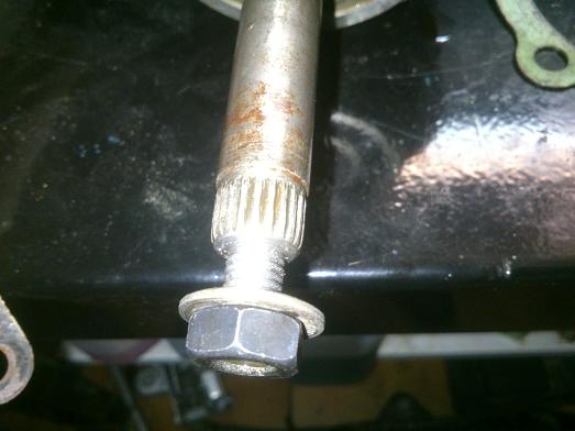

Si esa que lleva-va de serie,no obstante creo que el jcosta lleva otra a mas a mas ya que su pletina interior es mas delgada y hace falta esa que ellos te dan-proporcionan al menos en-para la 500 y me imagino-supongo que para la 250 debe ser igual
