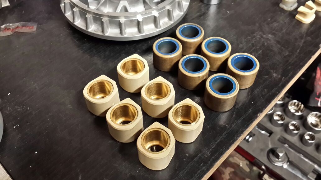

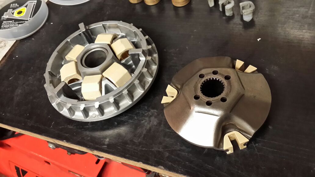

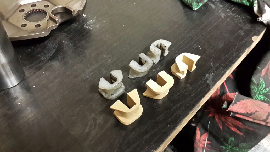

les dejo unas fotos de la comparación de los sliders originales con 26000kms vs unos nuevos.
Y tambien los rodillos originales vs los dr pulley de 28g
Eso, mas unas modificaciones en la carburación y embrague y la Xciting quedo rabiosa rabiosa

Las guias pulley no las quiero ni en pintura, mas caras que las Kymco y una con menos de 4000km, se le rompió un trozo, si nunca la encuentro, le hago una foto.
Las originales con 26.000km que tienen las miás también las tengo por ahí enteritas, se la cambié por precaución.

Gracias por las fotos compi,no se ven mal esas masas originales,como estaban de gastadas  has comprobado el peso
Veo que has montado deslizadores dr.pulley y de 28gr raro creo que hace poco comentaban que estaban fuera de catalogo y por cierto donde los has comprado  en tu tierra
Te paso este post,no se si lo has visto,que abri de impresiones con los dr.pulley
http://www.xcitingclub.es/viewtopic.php?t=24795
Aunque una pregunta porque los de 28gr  no habia de otro peso

Creo que lo de las masas lo dices por mi, lo que dije es que hay subido un milímetro la medida, masas pulley hasta hasta de 25 gramos, pasando por 26, 27, 28, 29 y no se si tienen de 30

Ahh pues perdon por mi interpretacion y gracias por la aclaracion  ,he mirado paginas y si como bien dices hay de dos tipos de medida de 28*22 y 29*22,las de 28*22 pone que son para las Xciting carburacion e inyeccion,las de 29*22 son para las ABS,la verdad no tenia ni idea que la ABS llevase las masas incluso originales de diferente medida

Hola Jim, no sabia que estaban fuera de catalogo. Los compre en un viaje que hice hace unos dias a Orlando, Florida, USA. Alli compre los rodillos, los deslizadores, correa malossi y pastillas EBC organicas.
Los rodillos creo que me salieron unos 30 usd, los deslizadores 22 usd y las pastillas 23 usd. (envio gratis dentro de USA en 1 dia)

Cuando yo las compré solo había las 28x22 de medida y si vas a Kymco por las originales son todas las mismas. En su web alemana de puley han desaparecido las de medida 28x22 y las han sustituido por la nueva medida 29x22. Para muestra un botón http://drpulley.shopnix.de/index.php?cPath=47_52 ahí salen todos los gramajes disponible. 25, 26, (no hay 27), 28. 29. 30 y 31
Tu mismo Jim has montado las de medida 29x22 con gramaje de 29, no?
Aquí la cita del foro alemán que linka Jim
Cita:
Für alle Xciting 500 mit original 28x22 Rollen: Typ SR2922/6-xx
Für Xciting 500 EVO mit original 29x22 Rollen: Typ SR2922/6-xx
Si te fijas te da la referencia en ambos casos SR2922/6-xx

Pues como nos comenta soilengreen lo que han cambiado es de medida no de gramaje,antes eran de 28*22 por X gramaje y ahora son de 29*22 por X gramaje,lo que veo es que son muy buenos precios
Aqui en el viejo continente la correa esta cerca o incluso sobrepasa los 100€ y los deslizadores dr.pulley si los queremos baratos hay que pedirlos a Alemania y se van casi a los 60€ y hay tiendas que te cobran hasta los 70€ o mas,las pastillas si que las veo idem de precio que aqui
Cita:
Si Jordi el peso que he montado es de 29gr y la medida de 29*22
Os paso este enlace donde podemos ver medida y peso original y lo que hay de dr.pulley
http://drpulley.info/drpulley_docs/Typenliste.htm
