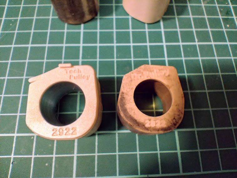

HacÃa el 2012/13 compré los deslizadores / rodillos o como quieran llamar del Dr. Pulley, para ser mas exactos los de 28 gramos. La verdad es que van "fantásticamente" bien, la moto sale como un tiro y no se pierde nada de nada de velocidad punta.
entrecomillo lo de fantásticamente porque hay un problema, es que siempre se acaba dando la vuelta alguno, por difÃcil que parezca eso pasa. Nunca antes he comentado nada ya que pensaba que solo me pasaba a mi, hasta que me ha dado por buscar info.
La cosa es que yo la Xciting la he usado en los últimos 4 años para ir al tajo asà que salvo cambios de aceite y filtros, nada de tonterÃas.
Llevaba montados los rodillos de origen que pesan 33,5 gramos y me ha dado por montar de nuevo los pulley e interiormente me preguntaba porque no los llevaba montados si tengo dos juegos. Y la respuesta no es otra que lo que comento al principio, que tarde o temprano alguno se da la vuelta y se acabo la diversión.
Se que los de Pulley le cambiaron el tamaño a los rodillos, los antiguos y ojo que muchos sitios siguen vendiendo el stock antiguo son de medida 28x22mm y los nuevos 29x22mm, a mas a mas después aparecÃan los tech pulley que llevan como unas solapas para que no se den la vuelta. Les cambiaron la referencia la primera era SR2822/6 después SR2922/6 y ahora FR2922/6

Pongo un afotos
En la foto de abajo, lo sombreado en verde es donde el manual recomienda pasar una lima / tela esmeril para evitar que el canto sea afilado. Y si el de la Xciting esta afilado, en 5 minutillos hecho, tan solo es matarle el canto.
En los Pulley antiguos, se ve enseguida el que se habÃa girado, solo hay que ver que el desgaste es distinto del de sus 5 hermanos
