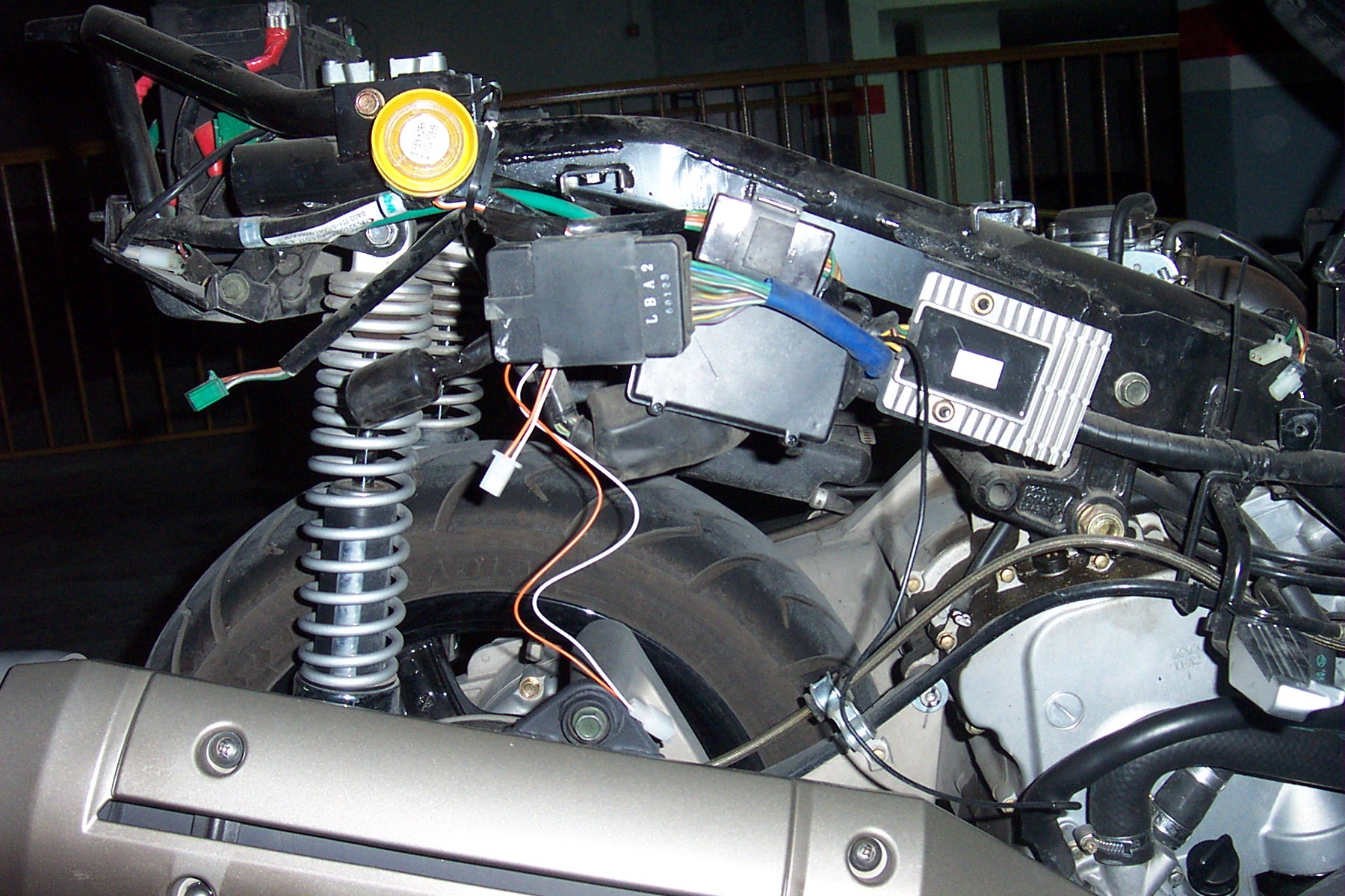

2)  Colocación de la alarma y la sirena:
El mejor sitio para la centralita es detrás del CDI y para la sirena viene perfecto donde veis en la foto. Utilizaremos bridas o cualquier otra cosa que no sea los adhesivos de doble cara que lleva de casa ya que el calor podría hacer que se desprendiera.

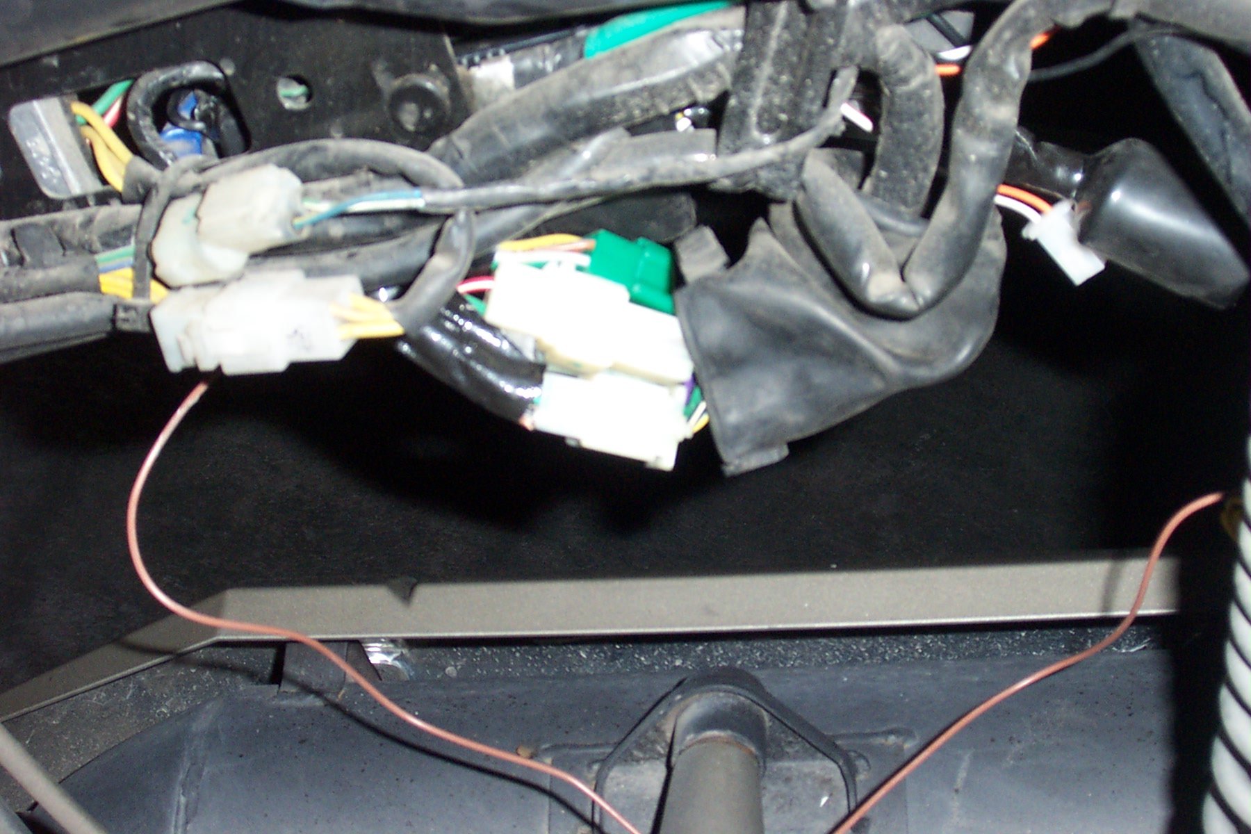

Aquí se ve suficientemente cada color de cable origen y cada cable destino en la moto, por lo que sin tener ni puta idea de lo que se está haciendo se podría montar la alarma. Conexiones:
- Amarillos al conector del colín colores naranja y azul
- Marrón al cable negro/blanco de uno de los conectores que está dentro de la bolsa de goma cerrada por una brida.

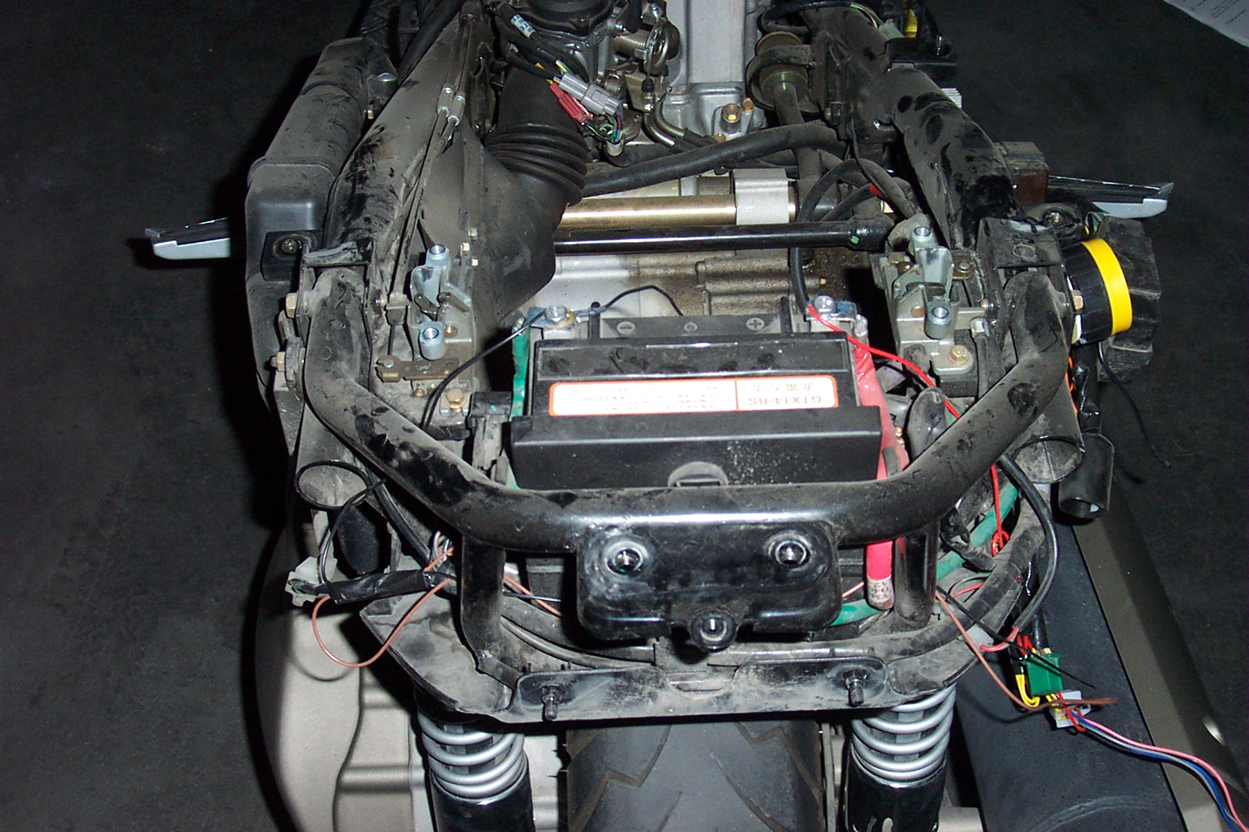

- Rojo y dos Negros a la batería en sus respectivas polaridades.

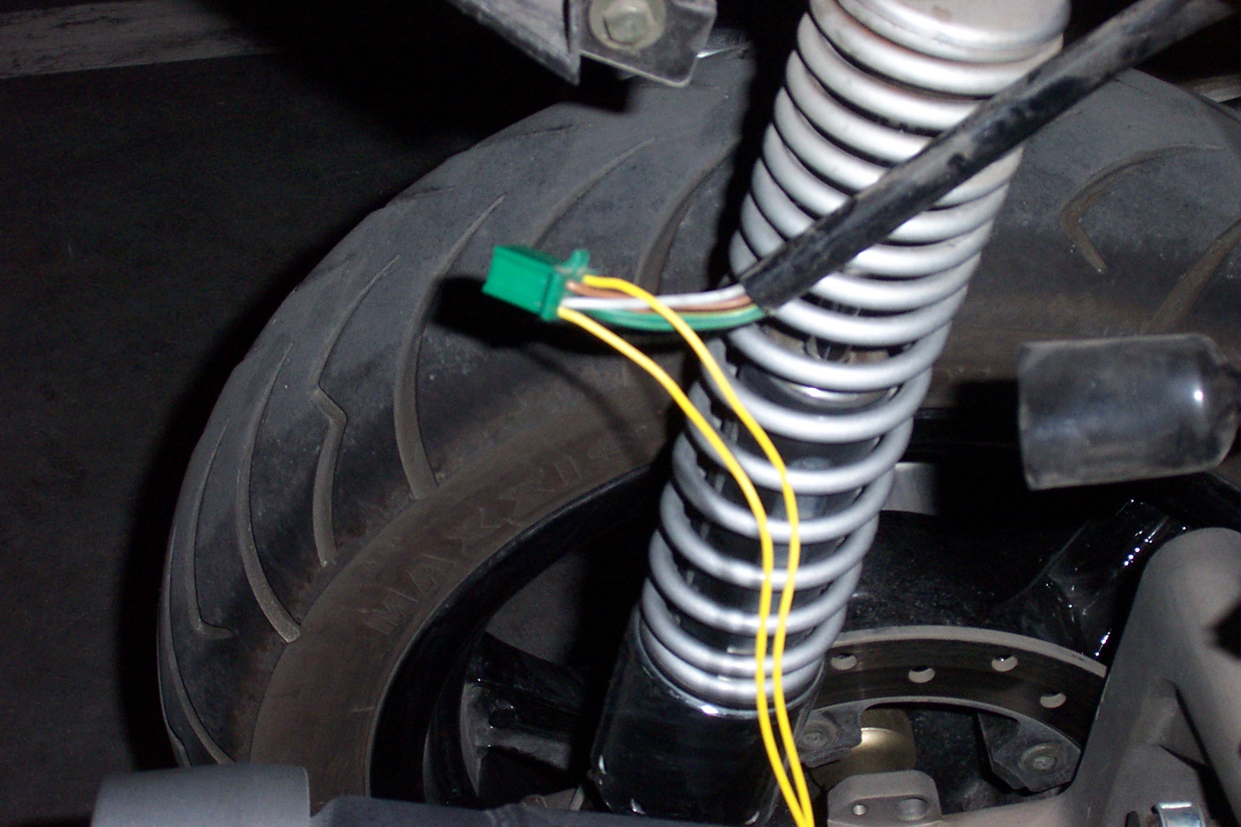

- Azul al conector verde pegado al lado derecho de la batería. Levantar capucha negra y conectar al cable amarillo.

Las conexiones utilizadas dan toda las funciones a la alarma excepto la de parado del motor por control remoto. Está montada así por consejo de andy-xciting500,ya que el le ha dedicado más horas que yo a esto y aun no ha visto forma de conseguir esta funcionalidad.
4)Resultado final:
He dejado el conector de la sirena ya que la tengo en pruebas y si pasa algo me gustaría poder silenciarla rápidamente. Consejo de andy-xciting500 también Image
