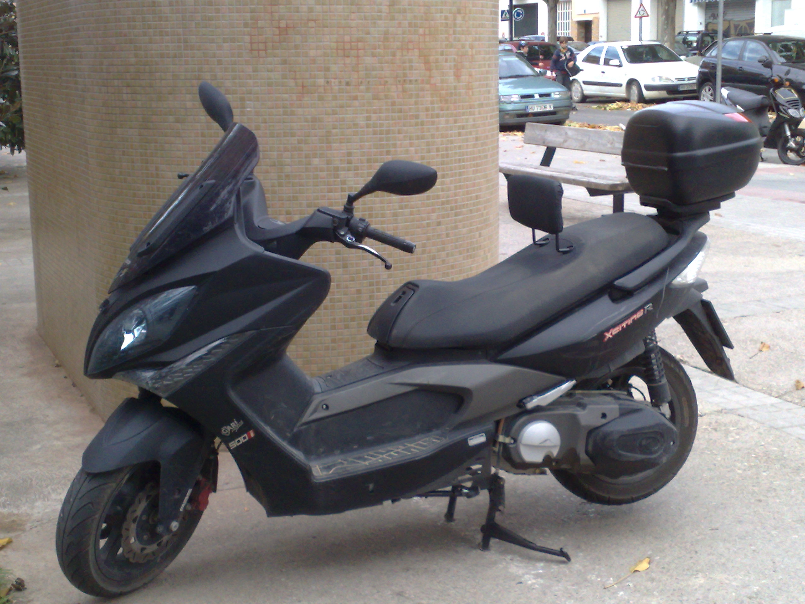

Al ir a la QDD ARAGONESA, ( encantado de conocer a tan buena gente), parece que gusto la bricola que tengo en la moto. Un respaldo para el riñón. Al tajo.
Lo primero es conseguir un respaldo pequeño, así te deja moverte con libertad encima de la moto (curvas, etc.). Yo tuve suerte y conseguí una silla de niño y le quite el respaldo.

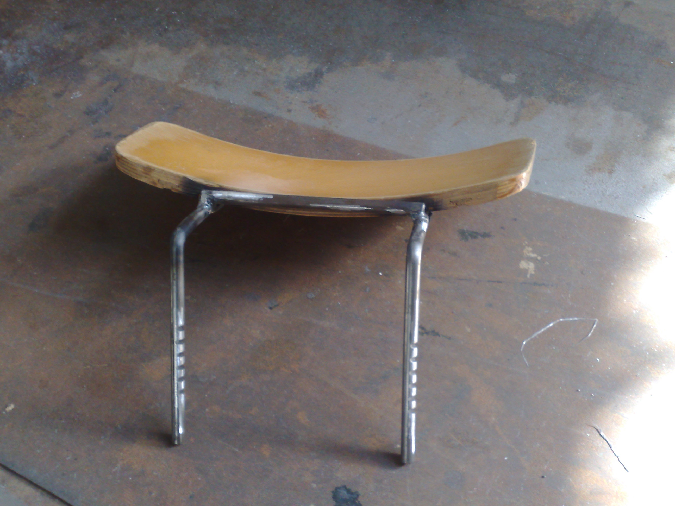

Después hay que compras varilla calibrada de diámetro 10 y unas abrazaderas, y tornillos tirafondos de 4 x 10.
Como veis en la imagen es fácil. Para doblar la varilla hay que hacer una cuña (como al cortar un tronco de madera) a la medida deseada, y así es mas fácil doblar.

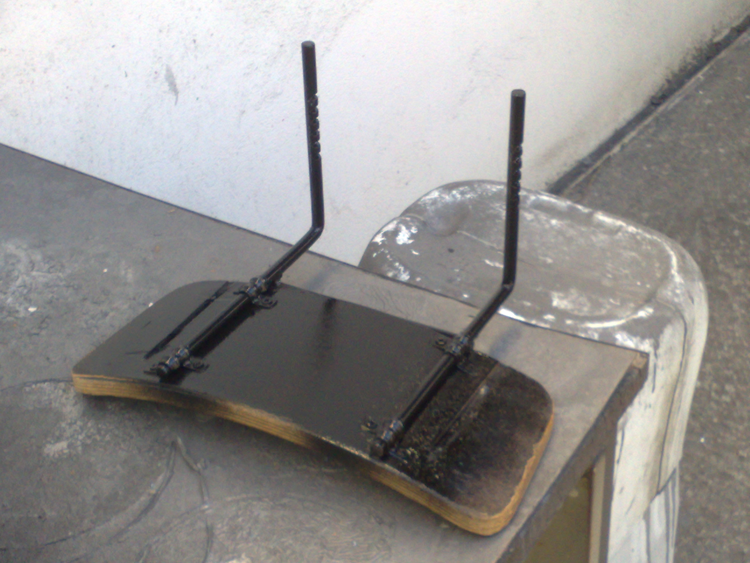

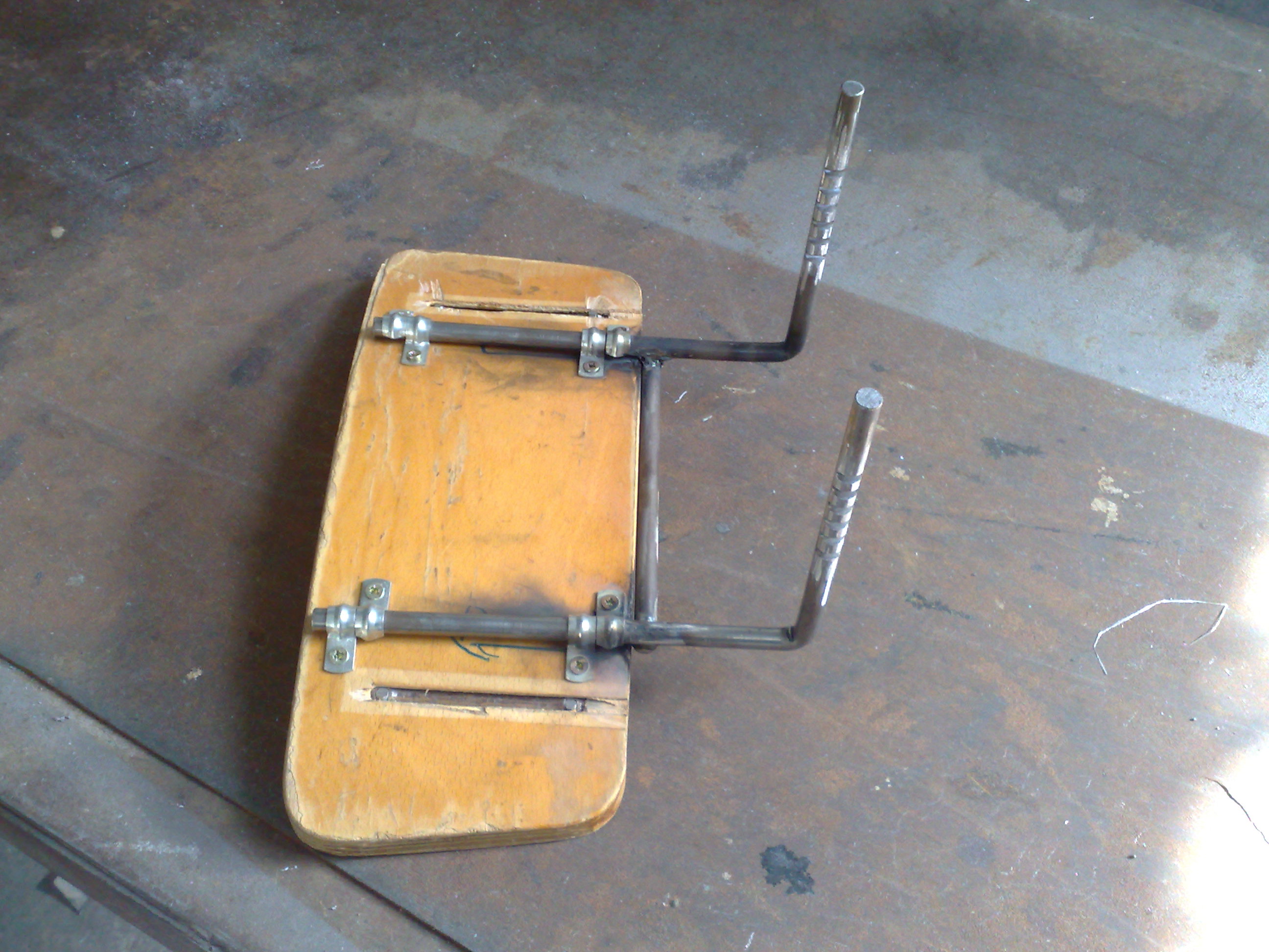

Podéis ver que debajo del asiento lo he reforzado soldándole un trozo de varilla para que no se gire, y las abrazaderas.
NOTA: Si lo volviera a hacer este trozo de refuerzo lo pondría justo detrás del asiento. Al tapizar fue un coñazo. No os olvidéis de dar un punto de soldadura donde habéis doblado la varilla (para reforzar).
Con una radial de disco grande y gordo hacer unas muescas cada centímetro por la parte que se mete al asiento. CUIDADO donde hacemos las muescas, observar el original.

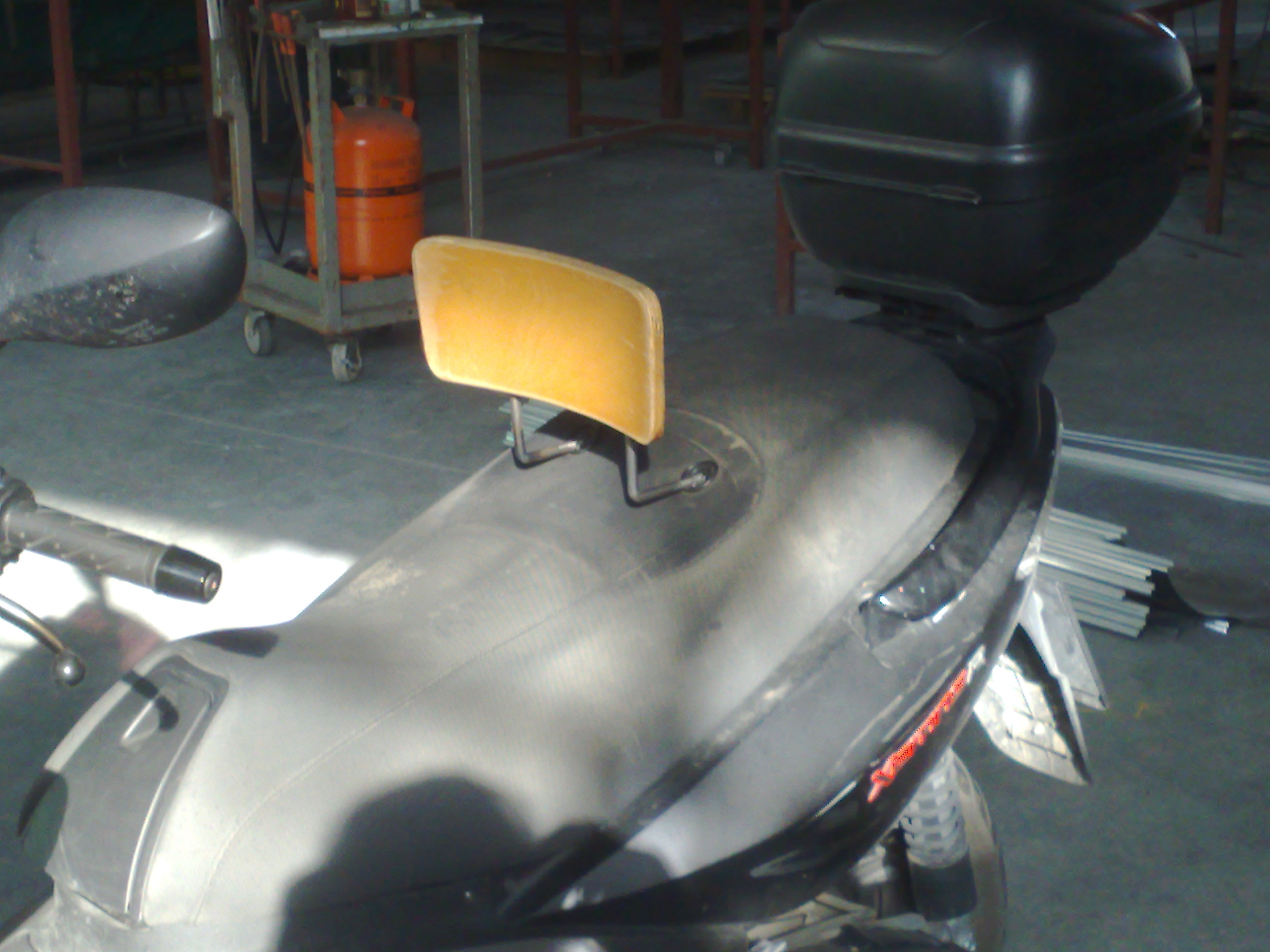

Bueno llega la hora de la verdad. Comprobar que ajusta en la moto. Quitar el de origen (quitar tornillo allen y luego el respaldo) y probar que entra y encaja sin salirse.
Una vez que la cosa funciona, llega la hora de de pintar las varillas. Lo primero es limpiarlas muy bien con disolvente y cuando seque, pintarlas. Yo lo hice con un spray negro mate.
Empecemos a tapizar:

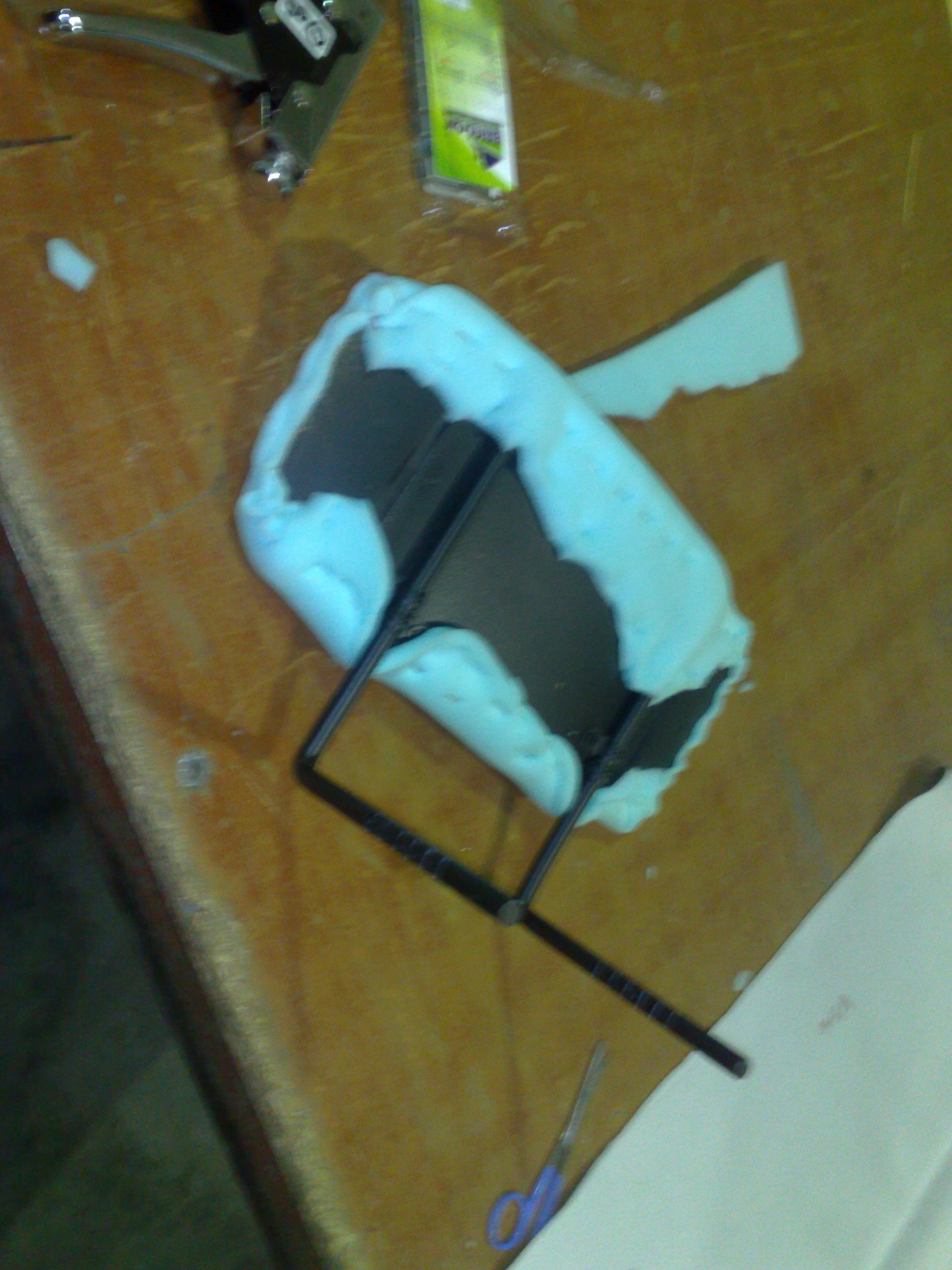

Primero la goma-espuma de 1cm de grosor(la mía, esto es al gusto) y luego el antideslizante. Las dos cosas las compré en una casa de toldos.

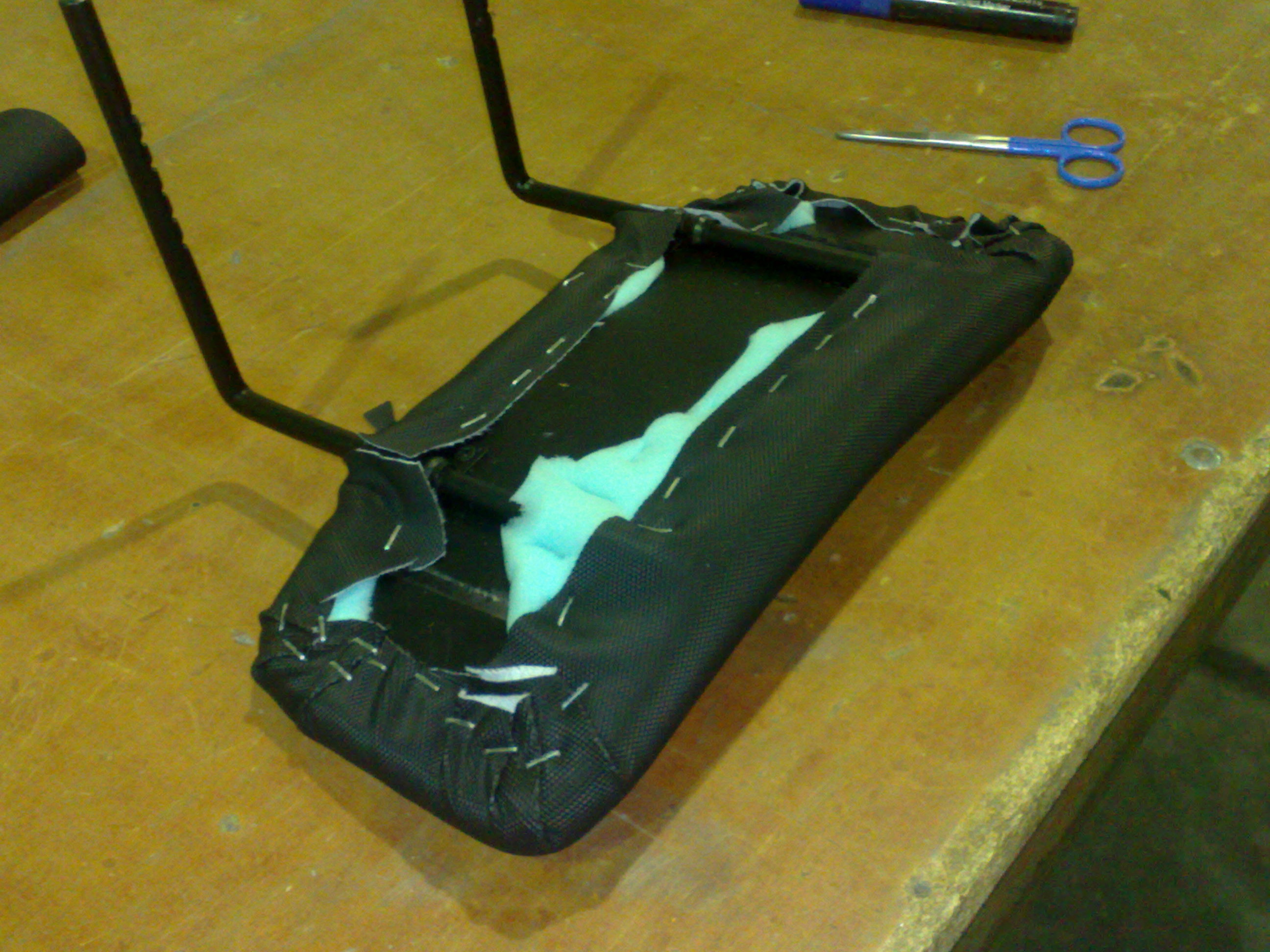

Poner la goma-espuma y encima el respaldo. empezar por el dentro del respaldo estirando y grapar. Después poco a poco hacia un lateral, estirar y grapar, sin que queden garretas, bueno asi se dice por esta tierra a los pliegues. Después de dar la vuelta completa cortar lo que sobre, lo mas posible sin fastidiarlo.
Terminada la vuelta hay que darle otra, que se le va ha hacer. Así queda mas mullido y mas disimulado si tenemos algún fallo. Bueno, terminadas las dos vueltas.
¿Veis como queda?, si parece que lo ha hecho alguien que sabe.
Ahora procederemos con el antideslizante de la misma forma que con la espuma quedando como en la imagen.
Con un trozo de antideslizante ponemos la tapa de atrás. Cuidado de antes de grapar, hacer un pliegue hacia adentro para que no se vea el canto del material.Pues eso, primero doblar y luego grapar.
Así es como queda. En realidad ya está acabado, pero, como eso de las grapas queda como el culo, hay que comprar unas tachuelas guapas y con cuidado cambiarlas por las grapas y ala a vacilar con el respaldo.
Eso si. Medir dos veces y cortar una. Controlar que al doblar las varillas os queda el respaldo en los riñones, o en la zona que vosotros queráis.
A mi me ha quedado así:

Pues os tengo que decir que me gusta, voy cómodo (o como tre), pero, si, pero echo en falta llevar el respaldo original pegado al culo. Así que de momento lo llevo, pero no descarto la posibilidad de juntar los dos y así ir como un señor. Bueno, como lo que somos (todos los xcitingseros) je, je.
