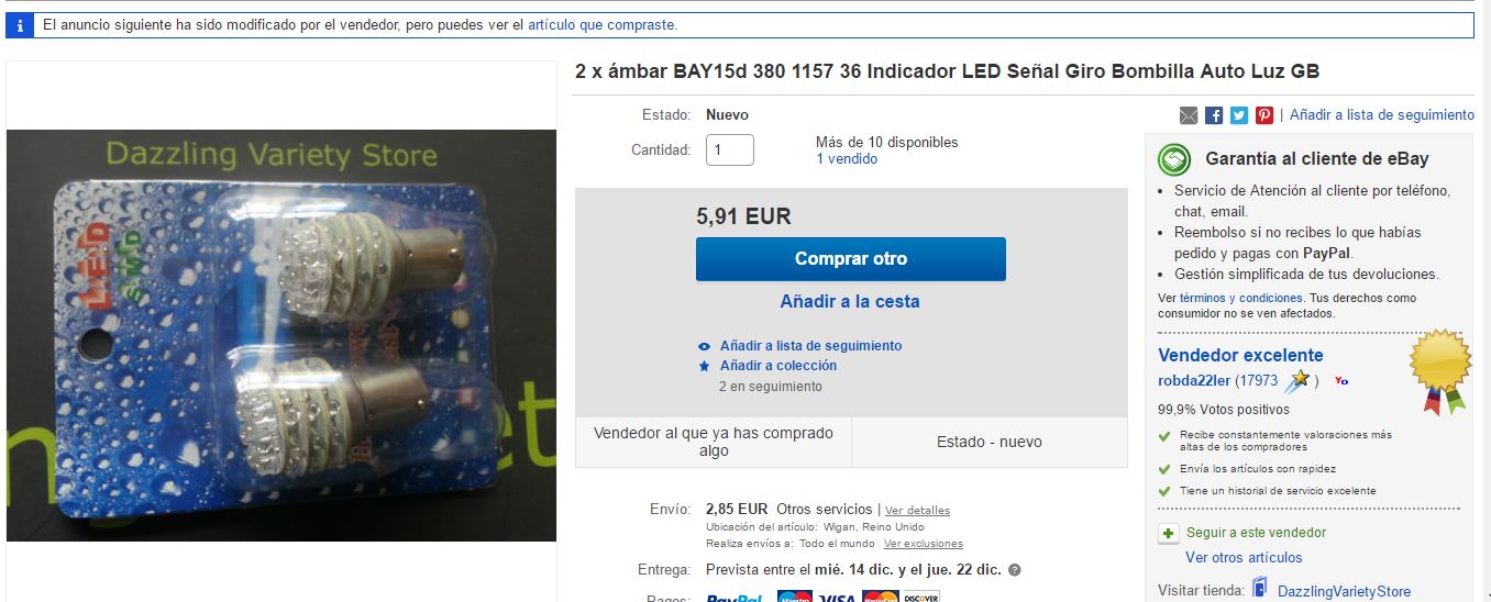

Tras colocar los posteriores, tengo pensado también cambiar las bombillas de los intermitentes delanteros a Led. He desmontado el carenado frontal y las bombillas tienen pinta de ser las mismas que en los posteriores (no lo tengo claro del todo). Pero el problema es que no hay forma de extraer la tulipa naranja del conjunto del intermitente; éste se puede extraer, pero la tulipa, que está en su interior no sale ni por asomo.
¿Alguien tiene una idea de cómo quitar esos dichosos plásticos naranjas del interior de los intermitentes delanteros?
Estas son las bombillas que se colocan en los posteriores y, supuestamente, deben ser las mismas para los delanteros:

Pues compi del tema bombillas led hay de varios tipos,esas que nos muestras son como una normal de medida pero led,las hay de otros tipos y medidas

  ... la idea es una sustitución sencilla, es decir, que coincida el casquillo, pero la bombilla sea Led. He estado leyendo que la gente tiene problemas para quitar las tulipas naranjas de los delanteros. Mi intuición me dicen que vienen soldadas de fábrica (plástico único; no a presión), por lo que habrá que extraerlas a base de fuerza bruta o con mucha maña cortando su perímetro. Aún no me decido por no estropear todo el intermitente, pero iré pensando a ver si hay una manera sencilla de sacarlas.
