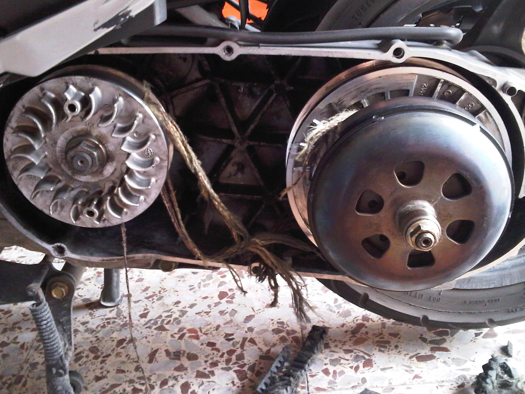

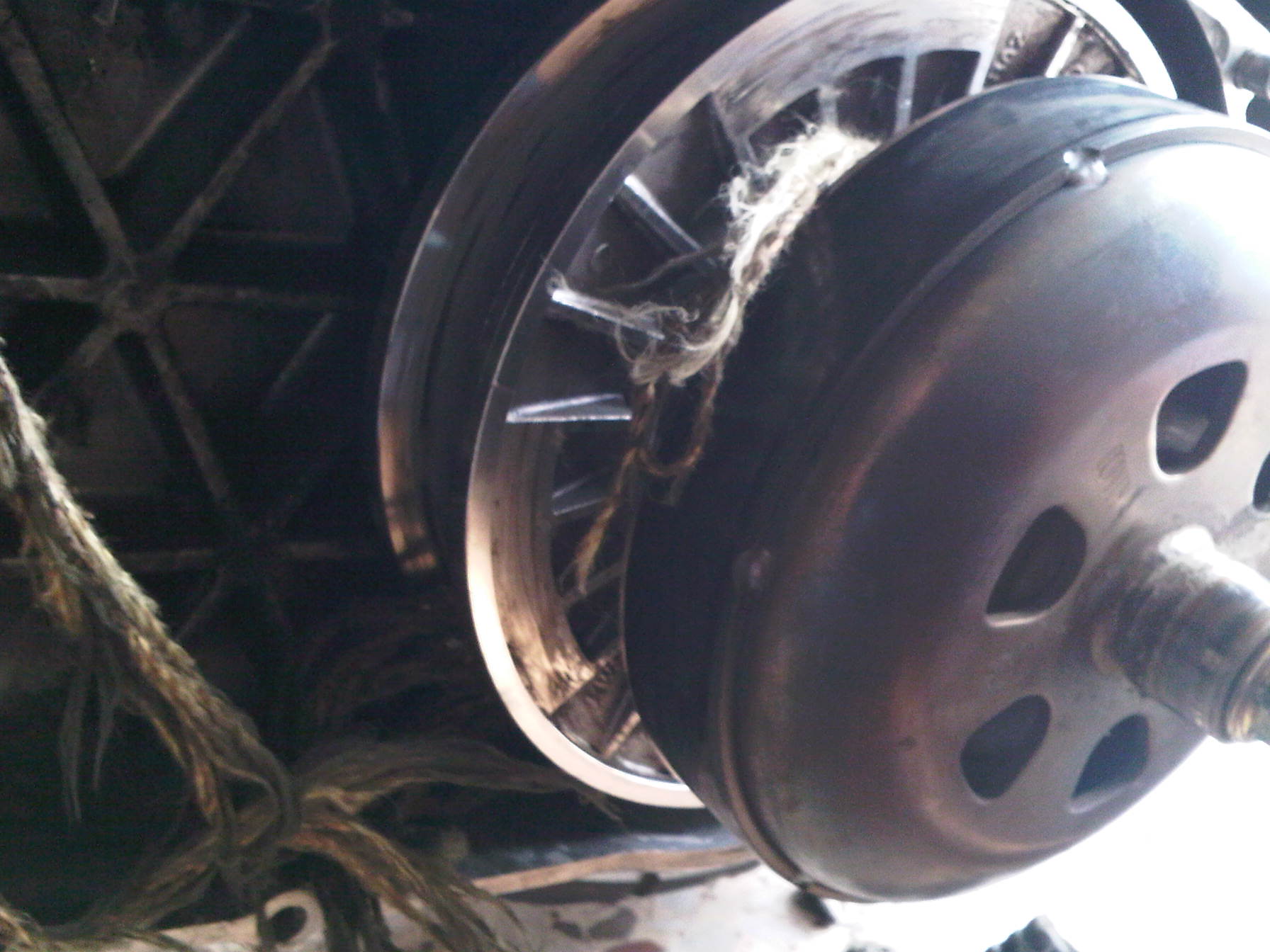

Os explico el por que de la situacion, como creo que sabeis el embrague contiene muelles que sujetan las los brazos de los ferodos, los originales de Kymco no suelen ser de muy buena calidad y son muy blandos, con el paso del tiempo se alargan y se quedan casi rozando la campana asi que con un minimo de vibracion y a su vez girando esta pues enganchan, este es el motivo de que arranque. Imagino que influira mucho el uso que se le de al embrague si es ciudad o carretera, mas o menos el embrague deja de actuar a unos 40km/h, si vas en marcha y se para o cortas corriente del boton rojo si le vuelves a dar a una velocidad superior simplente con el contacto puesto ella sola arrancara. Y si para los que decis el tema de la inyeccion os recuerdo que es con el contacto puesto.
Si te fijas en el colorido de la campana notaras que los ferodos han estado trabajando de lo lindo, personalmente ya he cambiado un embrague a los 26.000km y tres juegos de muelles hasta hoy que tengo 38.000km.
