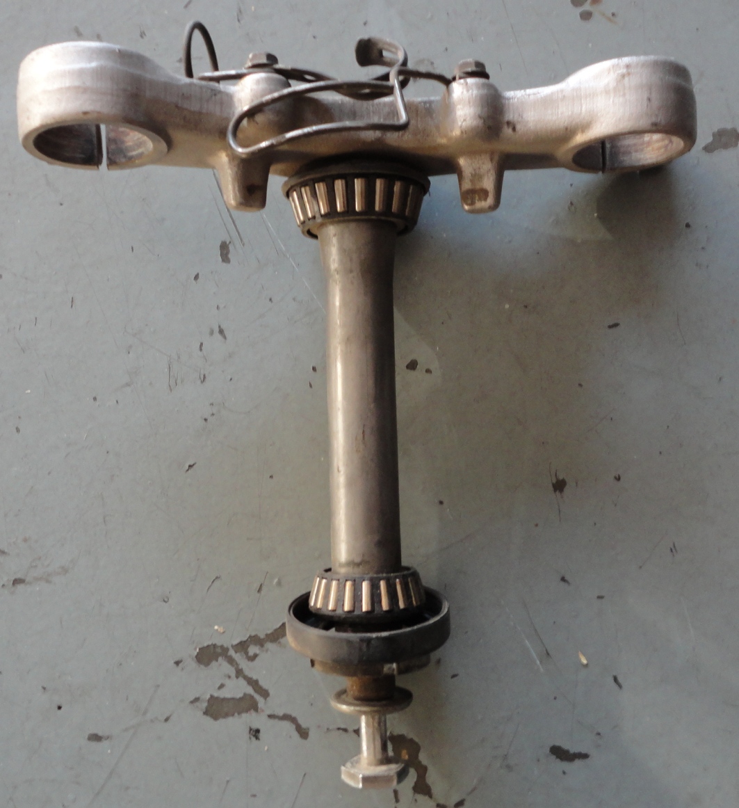

Buenas yo en su dia monte los all balls conicos comprados en wemoto, pero no te puedo decir las medidas. Me fie de las que decian en la web y acertaron.
Lo que mas me costo fue sacar las pistas de los antiguos, sobre todo el inferior. Cuando ves los que trae la moto de serie y los conicos notas la diferencia de unos a otros.

palmario - Mié 13 Jul, 2016 11:51
Título del Mensaje: Re: Rodamientos De La Dirección XC500 ¿Cual Montar?
richi - Mié 13 Jul, 2016 15:23
soilengreen - Mié 13 Jul, 2016 18:31

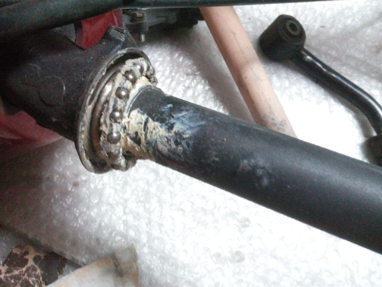

JIM - Mié 13 Jul, 2016 18:56
+1,madre mia como esta ese cojinete
palmario - Mié 13 Jul, 2016 23:27
palmario - Mié 13 Jul, 2016 23:30
joedefoul - Jue 14 Jul, 2016 01:14
JIM - Jue 14 Jul, 2016 18:49
Pues ya que lo has sacado yo lo cambiaba,por cierto para limpiar mejor que la gasolina el keroseno de combustion(el de estufa) mano de santo

JIM - Mar 16 Aug, 2016 15:32
Ese sintoma es de lo que comentas,ya sabes a meterle mano
Ya diras..

jrat - Vie 02 Sep, 2016 11:46
Yo le puse ese.
